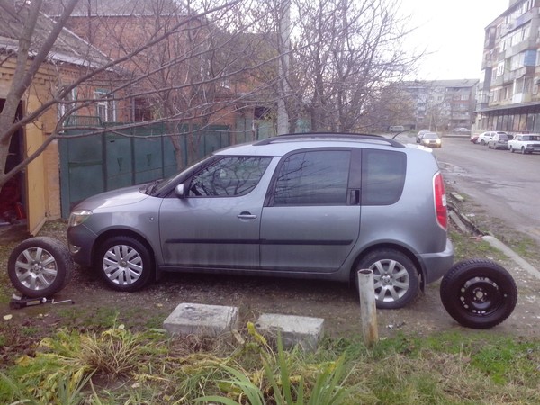

диски от ауди а3 и фофеля поло подходят на рума АтличнА. у меня зима на штампах такого размера.

Езжу на обычной штамповке 6j 15 ET 38, летняя стояла, купил такие же диски и на зиму, причём резину взял 185 на 65 R15, летняя стоит 195 на 60.
Всё отлично становится, зазор между диском и суппортом 3-4 мм где-то, колодки новые менял, всё ок. Даже не знал что вылет 43 должен быть. Мотор у меня 1.4 tdi.
Не парьтесь по поводу вылета особо, это малозначительно - резину лучше купите хорошую))) Не экономьте.
